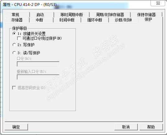

1、400程序密码
根据实际项目需要,有时会对CPU设置下载/上传的程序密码。
· RAM卡:如果RAM卡掉电且没有电池保持,那么程序和密码一并丢失。
· FLASH卡:密码始终保持,直至被新的程序密码替代。
通过SIMATIC Prommer(西门子专用读卡器)或者西门子PG设备擦除FLASH卡会一并清除密码。
