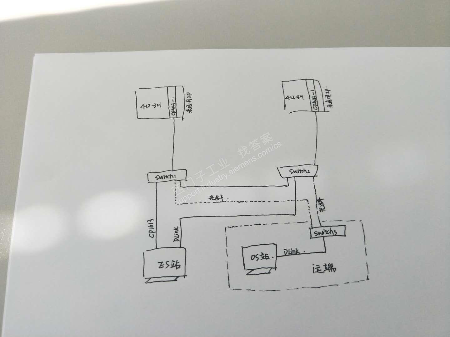

1、wincc与AS连接需要通过CP1613 经过CP 443-1进行通讯,os之间的通信是经过普通网卡
2、普通网卡是否支持S7 容错连接?
普通网卡支持在SIMATIC NET V8.2或更高版本,和PCS 7 V8.1及更高版本中创建S7容错连接。用户需要订购SOFTNET-IE S7 REDCONNECT VM 容错连接授权。
《CP1613/CP1623常见问题》
http://www.ad.siemens.com.cn/productportal/prods/pcs7_top_v2/communication/cp1613_1623/CP1613_CP1623/CP1613_CP1623.htm
《如何选择PC站需要的网卡类型?》
3、PC站CP1613/CP1623的IP地址组态:
CP1613/CP1623用于两个IP地址,分别是NDIS和Industrial Ethernet。其中NDIS地址为网卡本地连接中IPV4地址,用于连接其他电脑或Internet连接;Industrial Ethernet地址为PC站组态地址,用于和AS站通讯。
注意:NDIS和Industrial Ethernet地址不能相同,不在同一个网段。
《S7-400H的网络组态》
http://www.ad.siemens.com.cn/productportal/prods/pcs7_top_v2/h_cpu/S7_400H_Netpro_Configure/S7_400H_NetproConfigure.htm
http://www.ad.siemens.com.cn/productportal/prods/pcs7_top_v2/_startpagepcs7/serverclient_startpage/serverclient_startpage.htm
