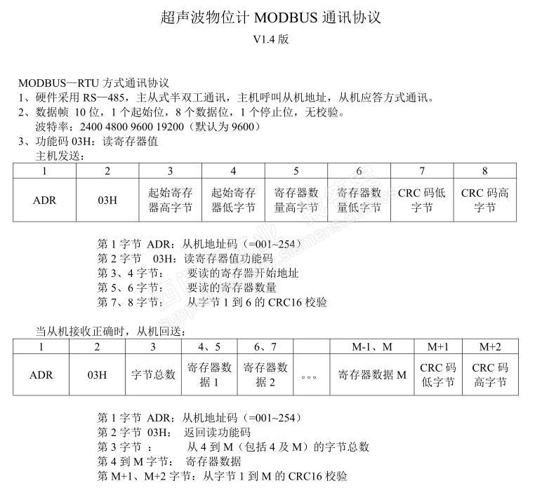

第一张图请求帧:01 03 00 00 00 01 84 0A
从左到右按字节编号,第3、4 字节就是存储液位的保持寄存器地址,是十六进制的 00 00H;
将其转换为十进制就是0,加1就是1,然后在最前面加上保持寄存器标识4,则为41,只有两位地址,要凑够5位MODBUS 寄存器地址,则在4和1中间补0,补够地5址位,则保持寄存器地址为 40001。
40001 就是液位地址。
第5、6 字节是数据长度,00 01H,表示液位是一个定,那是一个整数。读到以后还要转换成浮点数除以100.0才是真正的液位值
MBUS_MSG指令:
Addr: 40001
Count: 1
程序按轮循写,在下面主站指令中有实
