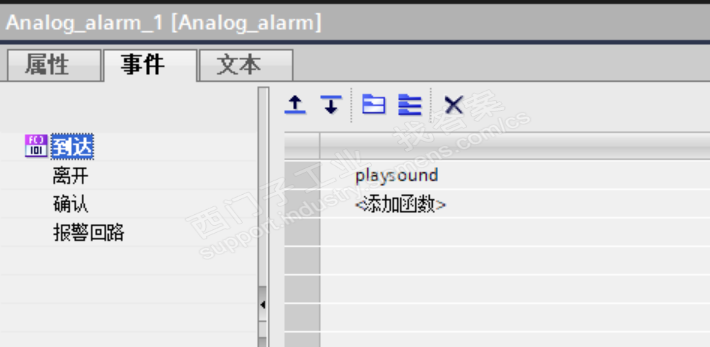

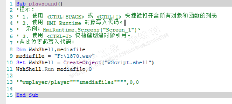

如果要循环播放,就需要使用循环方式触发脚本,然后用if判断模拟量值,决定是否播放语音
如何在WinCC Runtime Advanced/Professional 中通过脚本播放声音文件?
https://support.industry.siemens.com/cs/document/109481492
