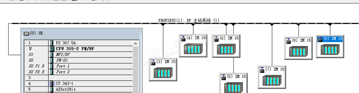

1、PROFIBUS DP 不多于31个站都是可以的,你的站不多,是可以的。关键是总线长度、通讯波特率、布线规范,等电位连接情况,整个系统各站的接地质量等因素;总之总线按规范走就没有问题。
具体方法:
2、新加的9号站距离6、7、8号站有多远,不能超过在一定波特率下的总线长度。调试时满足工艺要求的情况下可以根据实际情况适当降低通讯速率。
http://www.ad.siemens.com.cn/productportal/Prods/published/PCS7_TOP_V2/PROFIBUS/DP_Basic/DP_FAQ/DP_FAQ.htm
3、也可以用中继器将总线分段,但整个PROFIBUS DP总线的长度也不能超出一定波特率下的长度限制,看上面的链接;
4、新加站如果远,可以采用光纤通讯,采用两个光纤转RS485的模块,型号是不同的,这一点要注意,一个是发送一个是接收,配对使用的。方法是将9号站与最后的终端站这一段用光纤,光纤两端转换成RS485,同样用DP总线连接器连接153-1 的DP口,这样与153-1的接口仍然符合 RS485 电气接口连接规范。
5、 新的网络 9 号站可能是终端站,此时要注意整个网络终端改变了,终端电阻也应相应调整。

在153-1上设置DP地址,组态时要用到。
按实际硬件组态9号站
