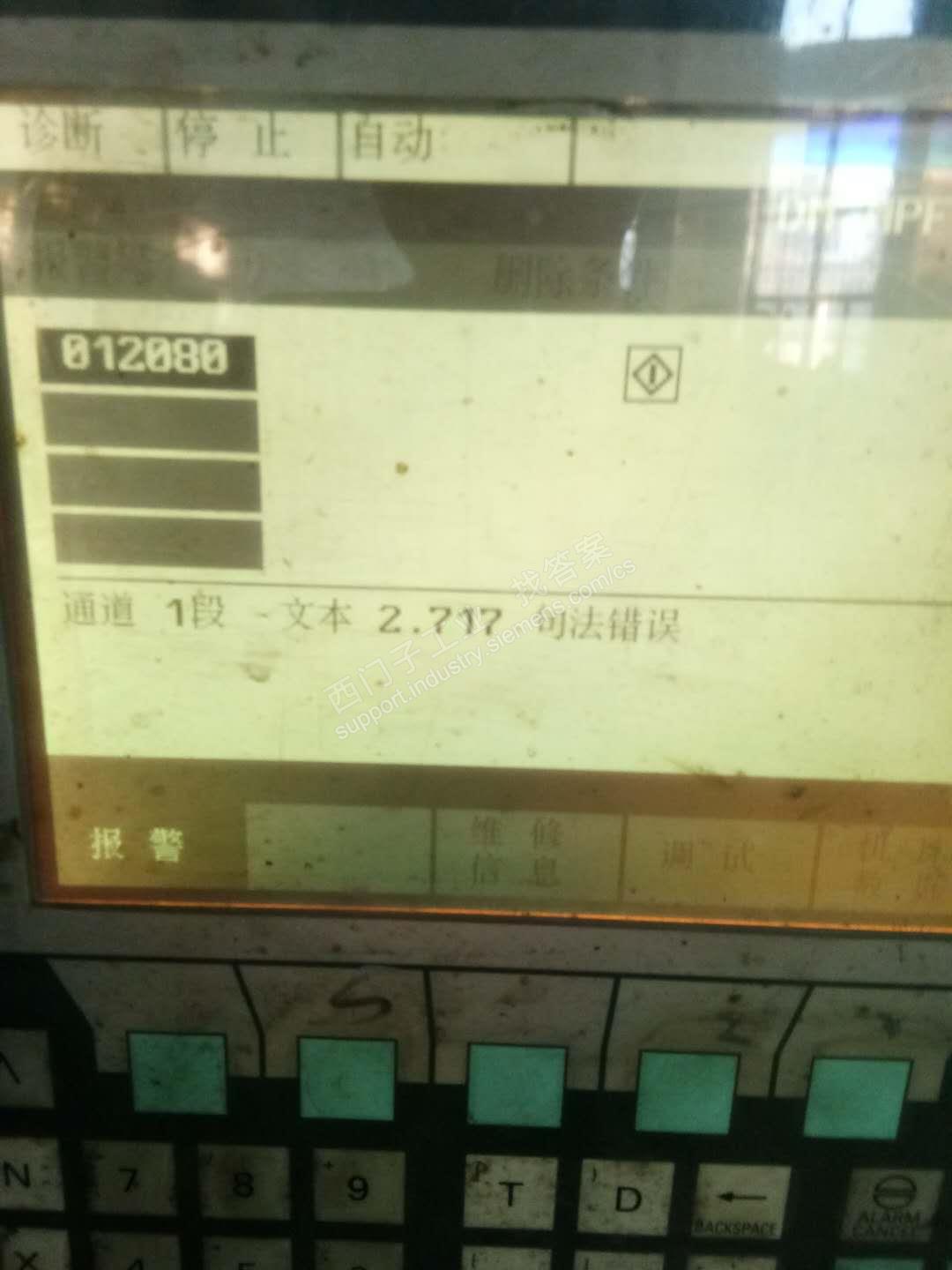

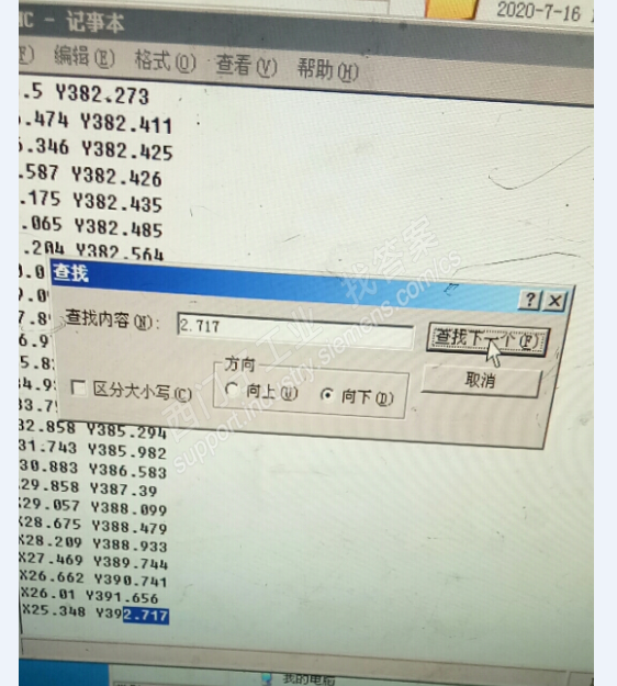

传输受到干扰,导致数据丢失,接收不完整。
1,检查传输电脑和机床要共地
2,检查传输线,插头是否有氧化
3,缩短传输线,降低波特率。
这么老系统应该换了。
