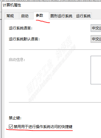

客户提出不能进入后台 需要屏蔽此按钮功能
如下图,wincc项目,计算机属性选项卡中禁用 windows快捷键。另外在图形系统选项卡中,关闭功能勾选ALT+F4,这样,win键,alt+tab,alt+F4,都不管用了,无论是实体键盘还是虚拟键盘。
另外,建议你在界面里做上退出系统按钮,脚本去搜一下就有了,否则就没有方法来关闭当前运行系统了,不便于随时修改画面内容,给该按钮定义个较高的权限,操作员没有该权限即可。
