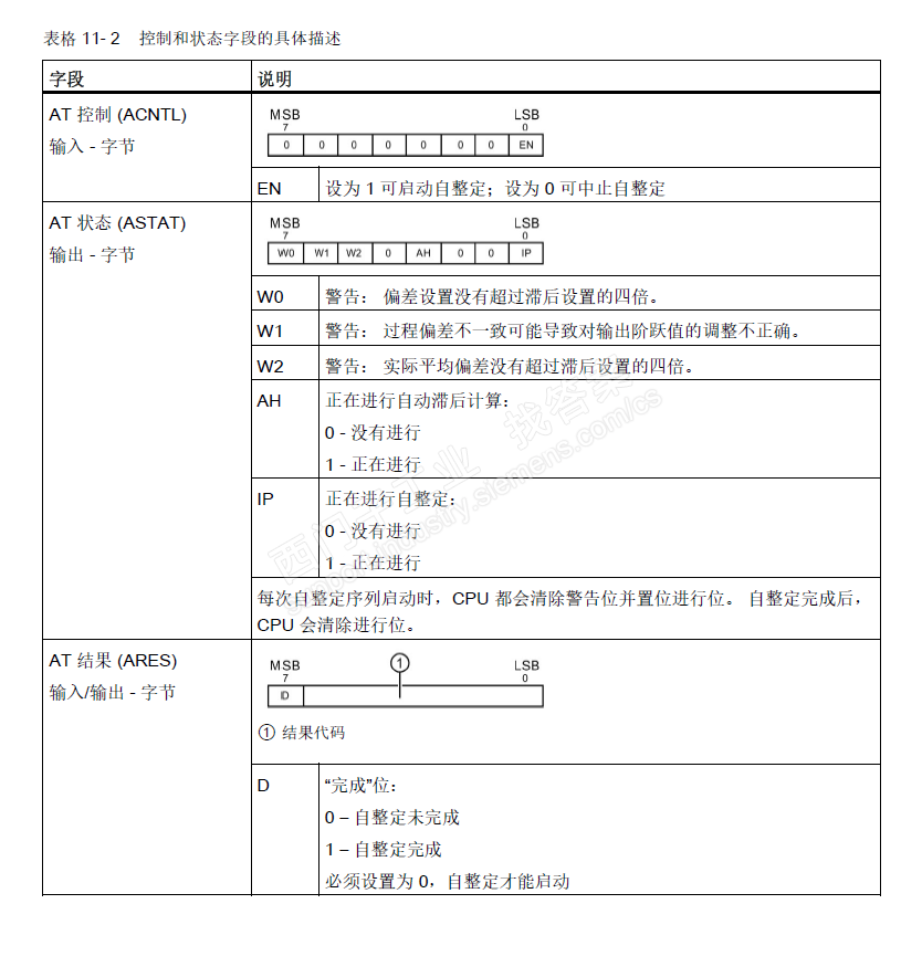

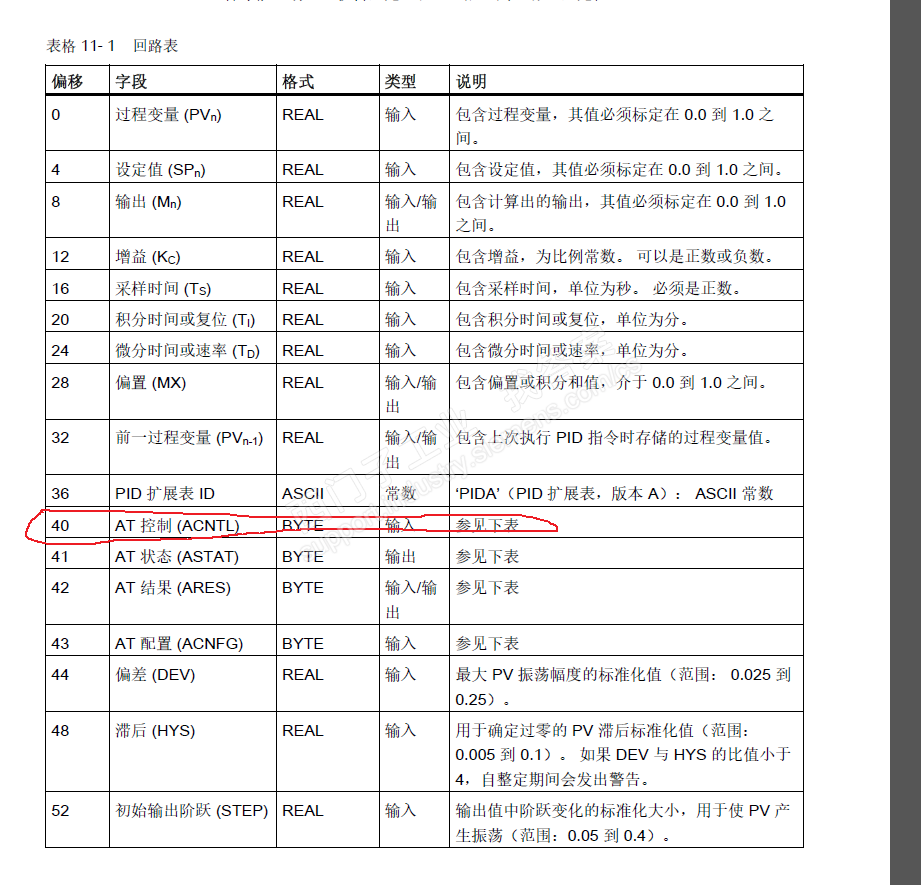

可以的,在系统手册11章《PID回路和整定》中有介绍,其中11.1节PID回路定义表中偏移地址40就是自整定控制字,手册里有介绍具体每一个位的功能,其中位0就能启动自整定。也就是说例如你配置PID向导时,系统分配的地址是从VB0开始的,那么V40.0=1就能启动自整定。
S7-200SMART系统手册
https://support.industry.siemens.com/cs/document/109745610/s7-200-smart-%E7%B3%BB%E7%BB%9F%E6%89%8B%E5%86%8C-?dti=0&pnid=21148&lc=zh-CN
