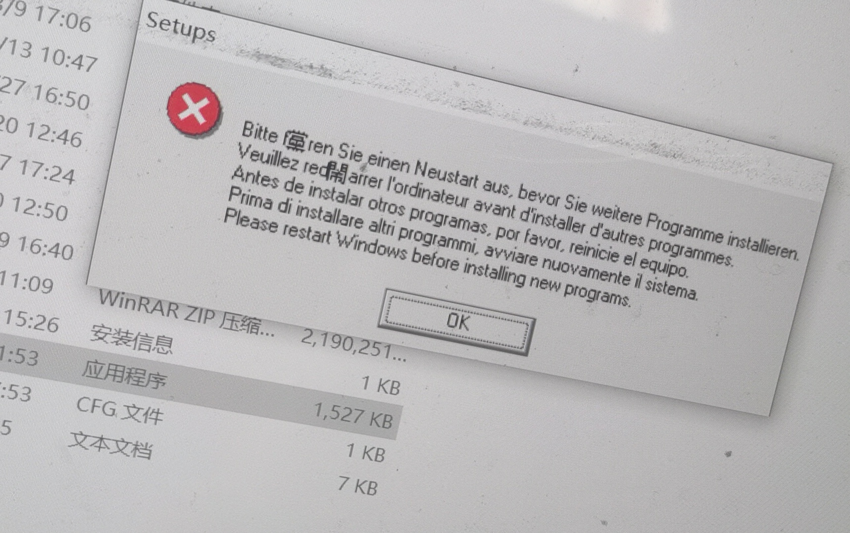

安装需要重启计算机。不重启的方法:点击电脑左下角的【开始】,然后点击【运行】,或者同时按下键盘【windows+R】。打开了运行功能后输入【regedit】后点击【确定】,在注册表中我们在左侧的菜单栏中依次展开文件夹【HEEY_LOCAL_MACHINE】—>【SYSTEM】—>【CURRENT CONTROLSET】—>【CONTROL】。
然后在【CONTROL】的下方找到【SESSION MANAGE】并点击,此时在右侧找到【PendingFileRemameOpeaations】,要删除【PendingFileRemameOpeaations】里的值
