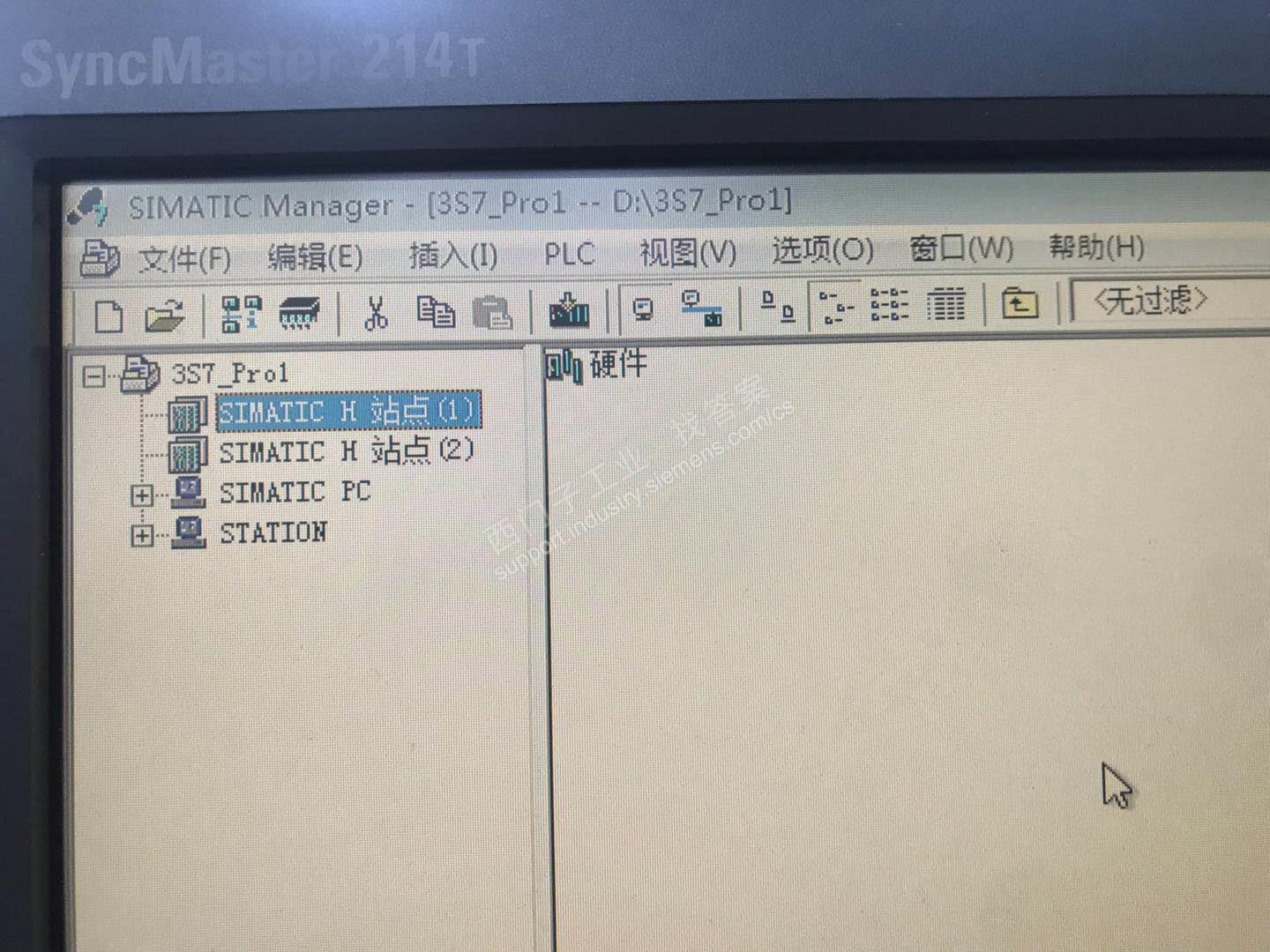

让他把项目以归档的形式给你
如果还不好用
或者你打开其他的程序
看看是不是还有这样的问题
如果是
可能你的软件问题
卸载重装
或者重做系统吧
