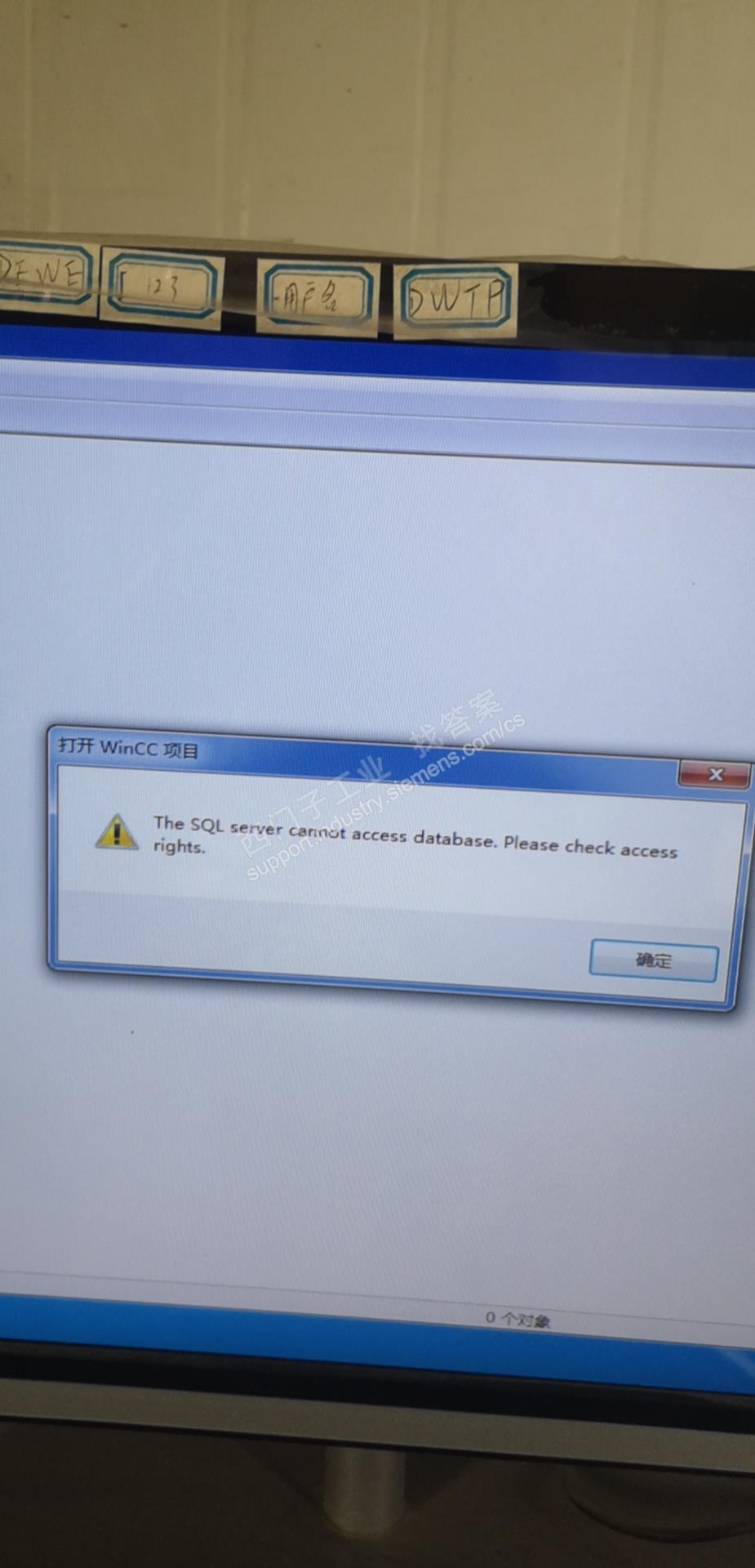

重新安装WINCC没有什么需要注意的事项
你这种情况没有遇到过,报错是无法SQL无法访问数据库,请检查访问权限。
可能导致的原因有安装了杀毒软件、开启防火墙导致文件丢失、wincc运行时电脑断电等,一般来说要重装系统
