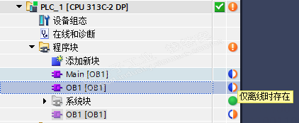

1、见西门子专家认证的同类问题的答案:
http://www.ad.siemens.com.cn/service/answer/solution.aspx?Q_ID=131954&cid=1029
2、一般是手动将你是原程序的注释仿真转帖到上载程序中的。
3、也一些特殊的技巧:
对于SINUMERIK 840Dsl标准PLC程序块,其丢失的符号注释,可使用Toolbox中的相关文件进行找回。至于用户自己的程序符号注释,需另行添加。为方便描述,以SINUMERIK 840Dsl标准PLC程序块为例,来进行介绍,步骤如下:
https://www.sohu.com/a/214910261_314094
