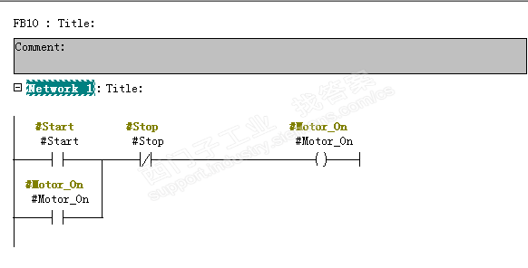

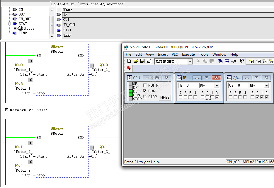

你的变量定义的问题,你把motor_on定义为in_out类型变量就不会一起输出了。
