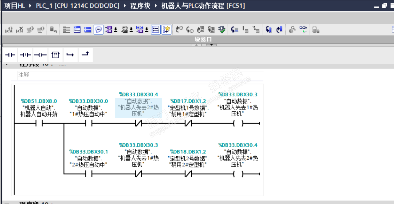

程序自左而右,自上而下的扫描采集周期。
如果,图示中的条件在某一个时刻,在同一个周期内均同时满足,那么,这些置位是在某一个周期中是同时置位的。
因为plc采集是自上而下,自左而右的采集一个周期的数据,然后再集中运算处理后做的输出。所以,当这些条件全部满足时,置位的结果也会变的在"同时“(同一个周期内)输出。
补充问题回复:
这个只能你自己到现场查勘,具体机器人的动作,仅仅从程序上是无法区分哪个先有动作的。
