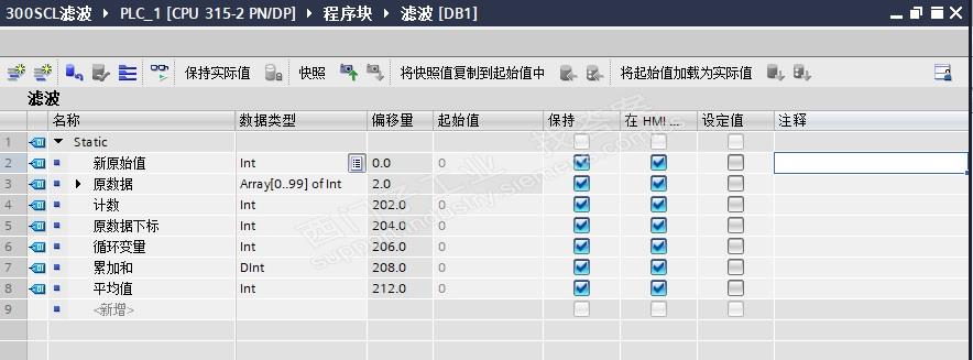

补允:
数据定义如图
代码如下,复制即可
//OB100中写上电初始化部分
"滤波".计数 := 0;
"滤波".累加和 := 0;
"滤波".平均值 := 0;
FOR "滤波".原数据下标 := 0 TO 99 BY 1 DO
"滤波".原数据["滤波".原数据下标] := 0;
END_FOR;
"滤波".原数据下标 := 0;
//滤波代码,可在FC中也可在OB100中,复制即可,数据定义在数据块中
"滤波".累加和 := "滤波".累加和 - "滤波".原数据["滤波".原数据下标]; //累加和减掉最先进循环队列的数据
"滤波".原数据["滤波".原数据下标] :="滤波".新原始值; //向数组中添加新的原始值
"滤波".累加和 := "滤波".累加和 + "滤波".新原始值; //新的累加和
"滤波".计数 := "滤波".计数 + 1; //对循环队列中的有效数据计数
IF "滤波".计数>99 THEN //当有效数等于100个时就计算平均值
"滤波".平均值:=DINT_TO_INT("滤波".累加和/100);
"滤波".计数 := 99;
END_IF;
"滤波".原数据下标 := "滤波".原数据下标 + 1;
IF "滤波".原数据下标 > 99 THEN //当数据下标到了末尾,下标回到0,实现循环存储。
"滤波".原数据下标 := 0;
END_IF;
