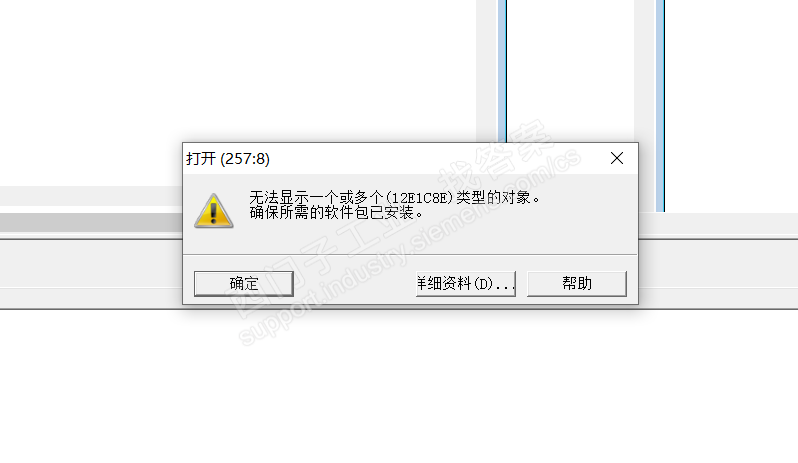

缺少故障安全软件包
下载 F-Configuration 软件包
https://support.industry.siemens.com/cs/document/15208817
S7-Distributed Safety V5.4 + SP4
https://support.industry.siemens.com/cs/document/27235453
S7-Distributed Safety V5.4 + Service Pack 5
https://support.industry.siemens.com/cs/document/37592670
SIMATIC S7 Distributed Safety V5.4 SP5 的更新 2
https://support.industry.siemens.com/cs/document/109749360

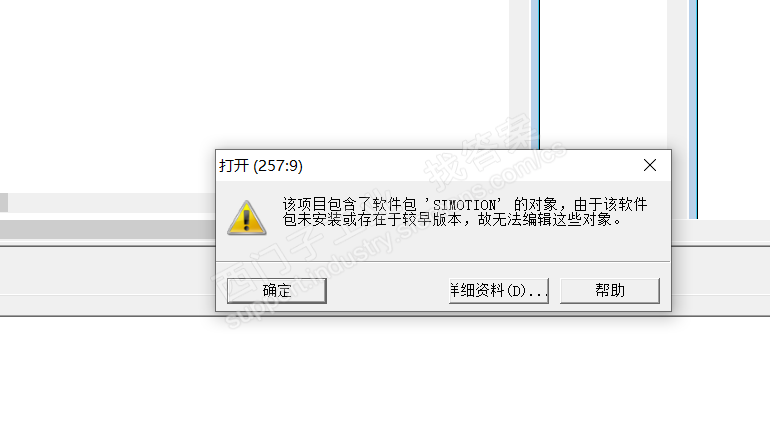

另外还少了 Simotion 的支持包,项目中是 Simotion D、C、P 哪一个系列,确定后找相应的支持包安装。
