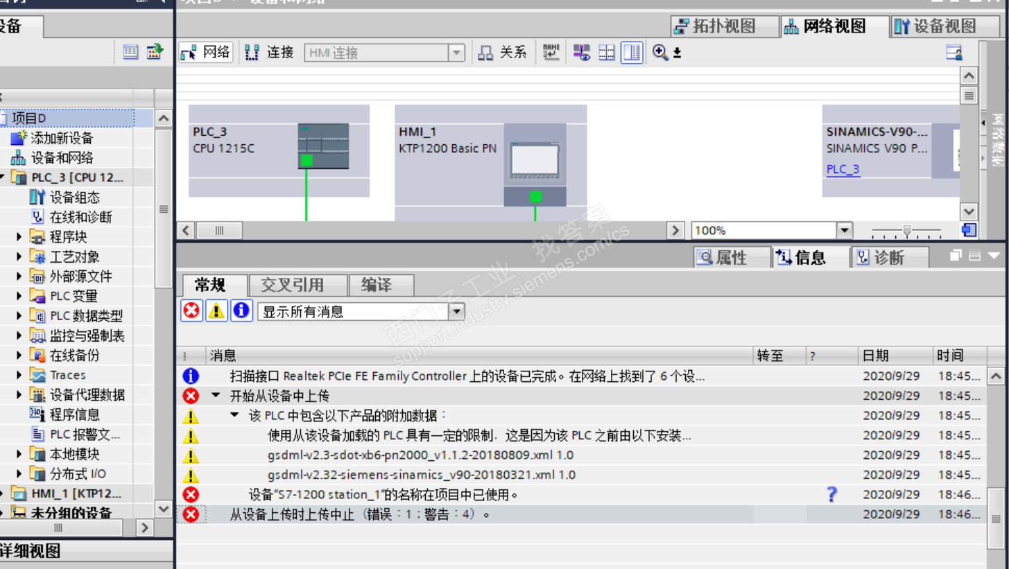

你新建项目,不要组态任何硬件,然后上传。
