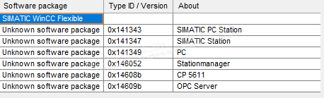

半年前我也是这个问题,解决方式分如下几步:
1.卸载step7和wincc重新安装,如果还不行就执行第2步
2.保存好资料,重新安装系统
另外,我之前的电脑是win10系统,装simatic net 8.2是安装不上的,可能系统不兼容。
