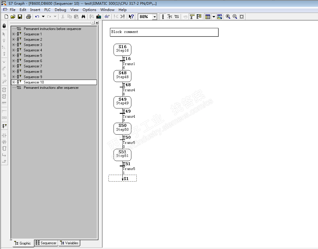

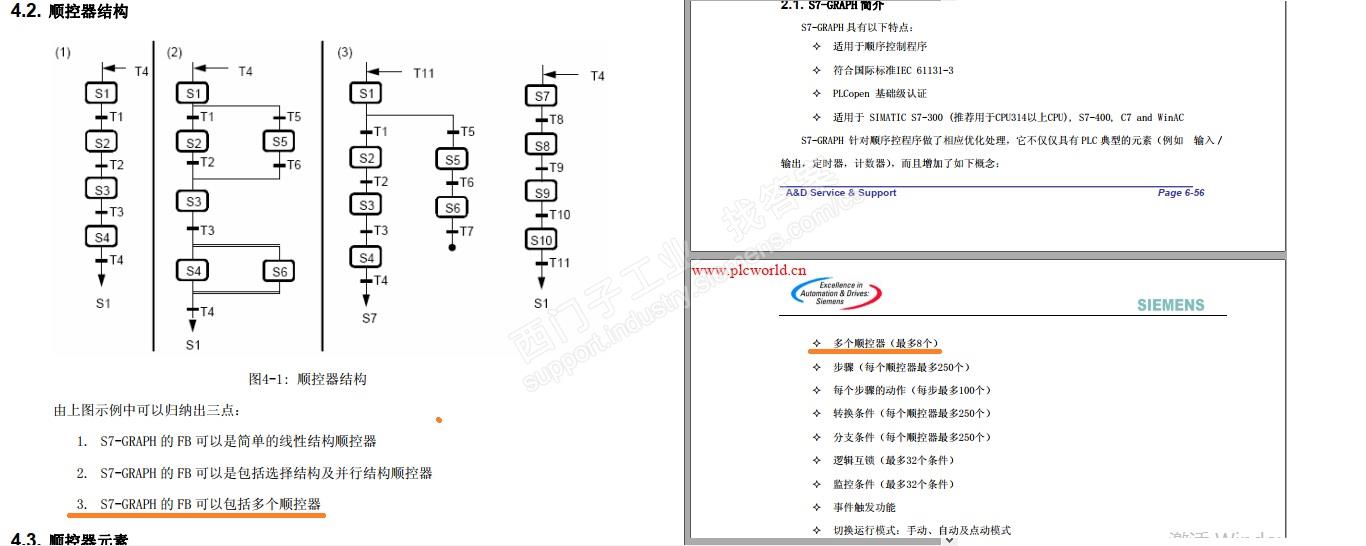

1、是的,一个FB中最多8个顺控器
2、你的附图是10个,编译会报错。
如图,截自《S7-GRAPH编程》手册
https://support.industry.siemens.com/cs/document/90736862
