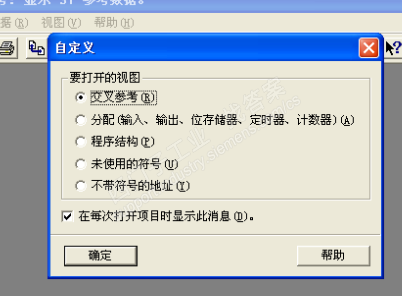

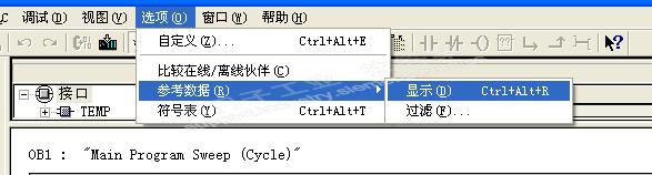

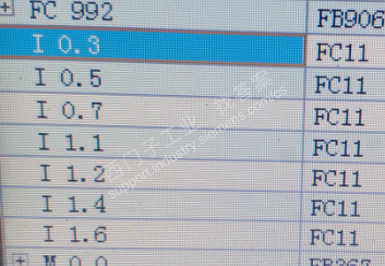

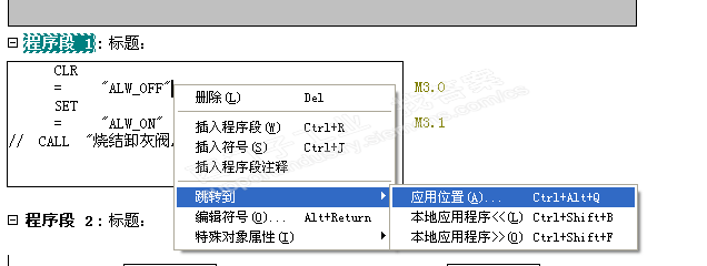

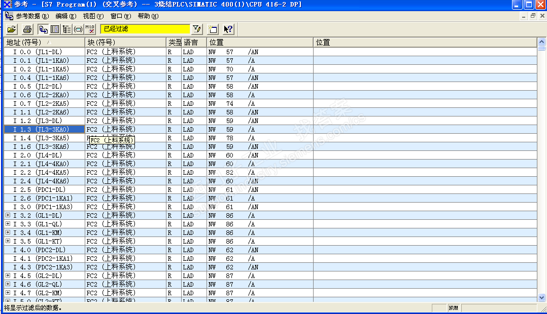

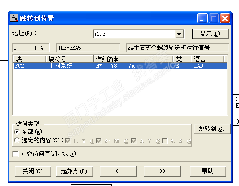

没有程序很难看得出来,交叉引用要是一个都看不出来那是不可能的。因为有的人写程序喜欢把所有IO一把复制到DB块里边。只有好好找找程序,肯定能看得出来。不行你把交叉引用的图片发过来。后面图片第一种是用跳转看能不能找到,还有就是用交叉引用,并且没使用指针,那有可能这输入点没参与程序连锁,可能只做画面显示。
