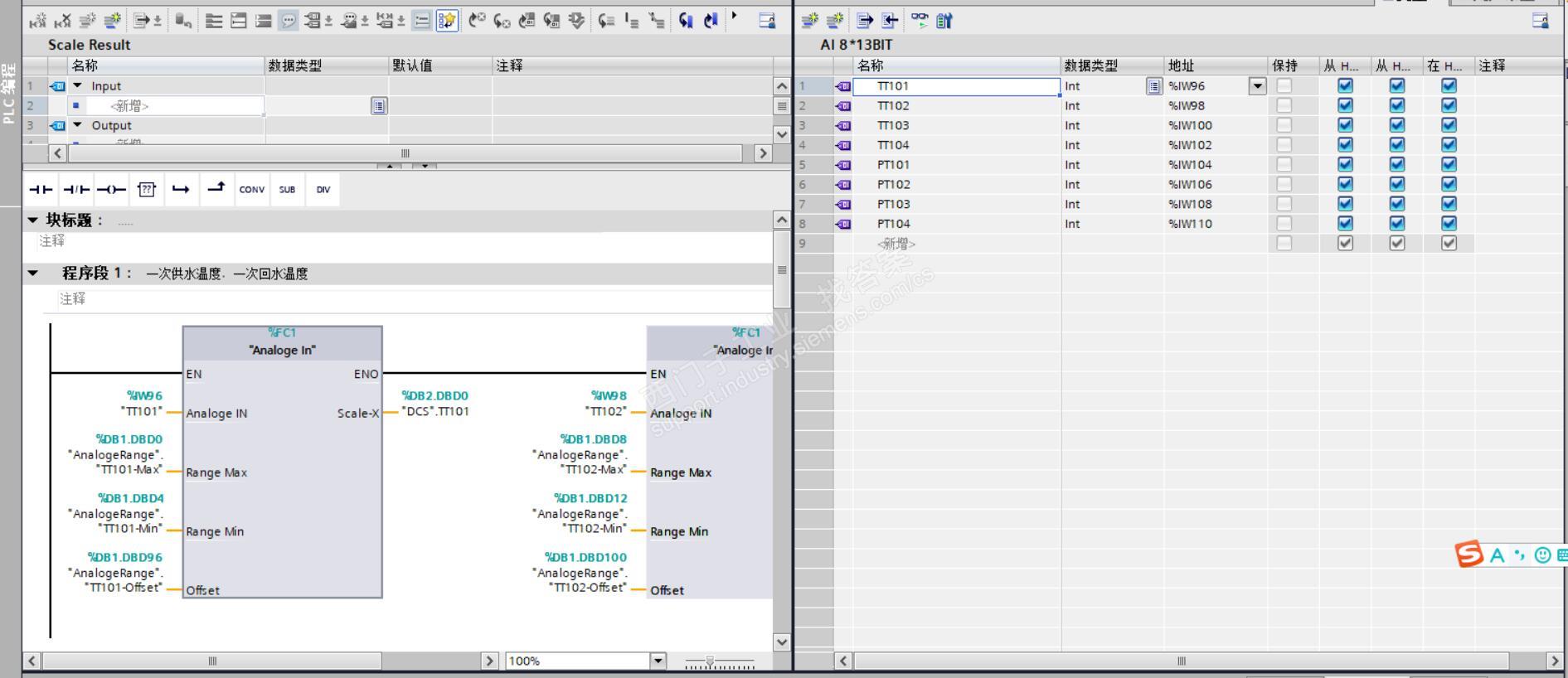

1、您附图的这个方法即简洁,又明了,检查起来也方便。
2、另外一种方法是:
将通道 IW值也传入DB块中数组,区域要在数组中定义
各测点上下限也分别存在上、下限数组中。
偏移也在数组中。
数据准备好了。可以利用已有的 FC1,和FOR 循环;
循环变量变化的范围就是上面数组的下标范围;
在FOR 循环内调用 FC1,FC1 的管脚填数组元素(可以用循环变量作为各数组的下标寻址)
