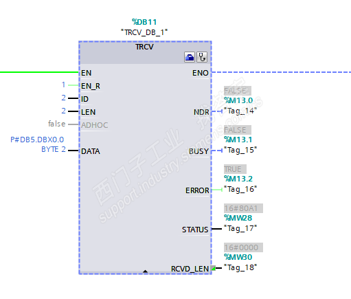

1、80C3解释:
所有连接资源均已使用。
具有该 ID 的块已在一个具有不同优先级的组中处理。
按照错误提示去查找你的程式问题。
可能的原因:
不是IP地址不对,就是端口号不对。
主站找不到这个站点。
2、使用的profinet需要弄清:
、S7-1200是作为IO 控制器?还是IO 设备?还是IO 监视器?不同的角色是不同的组态与编程。
PROFINET IO 分为IO 控制器, IO 设备, IO 监视器:
、PROFINET IO 控制器指用于对连接的 IO 设备进行寻址的设备。这意味着 IO 控制器将与分配的现场设备交换输入和输出信号。IO 控制器通常是运行自动化程序的控制器。
、PROFINET IO 设备指分配给其中一个 IO 控制器(例如,远程 IO、阀终端、变频器和交换机)的分布式现场设备。
、PROFINET IO 监控器指用于调试和诊断的编程设备、PC 或 HMI 设备。
3、建议看看下述资料中通信一章的PROFINET 通信,其中有详细步骤:
西门子 S7-1200 PLC 技术参考 V3.9:
http://www.ad.siemens.com.cn/download/docMessage.aspx?ID=3855&loginID=&srno=&sendtime=
4、相关资料与实例:
S7-1200: S7-1200的PROFINET通信-跟我学 :
http://www.ad.siemens.com.cn/service/elearning/cn/CourseV2.aspx?CourseID=535
