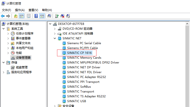

Windows 的 CP 1616 使用 SHA-2 签名。如果 Windows 更新未自动安装,则需要安装 Windows 7 和 Windows Server 2008 R2 的 SHA-2 代码签名支持。安装补丁包 KB3033929 后重新安装CP1616 windows 驱动即可
