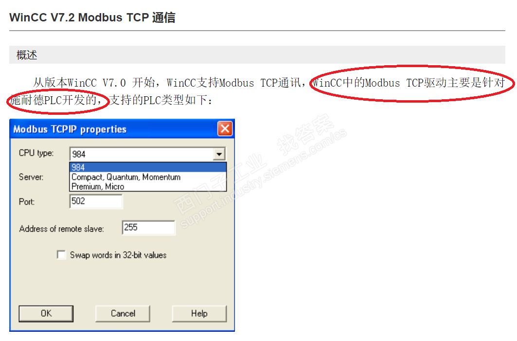

1、MODBUS协议最初就是施耐德开发的,后来在串口通讯的基础上升级到网口就是MODBUS TCP了,所以施耐德PLC都有这种通讯协议,就像西门子最初的PROFIBUS,现在为PROFINET一样,西门子现在基本所有PLC都支持PN通讯。
2、你可以参考楼上大宝的回答,做MODBUS通讯,也可以参考http://www.ad.siemens.com.cn/productportal/prods/s7-1200_plc_easy_plus/smartsms/019.html
这个是S7-1200的通讯汇总,做一下参考。
3、本人建议不如OPC通讯,使用simatic net组态PC站做opc服务器,我感觉这个要方便一些。我这试着做了一下,感觉还行。
http://www.ad.siemens.com.cn/productportal/Prods/s7-200-smart-portal/200SmartTop/SmartSMS/018.html
