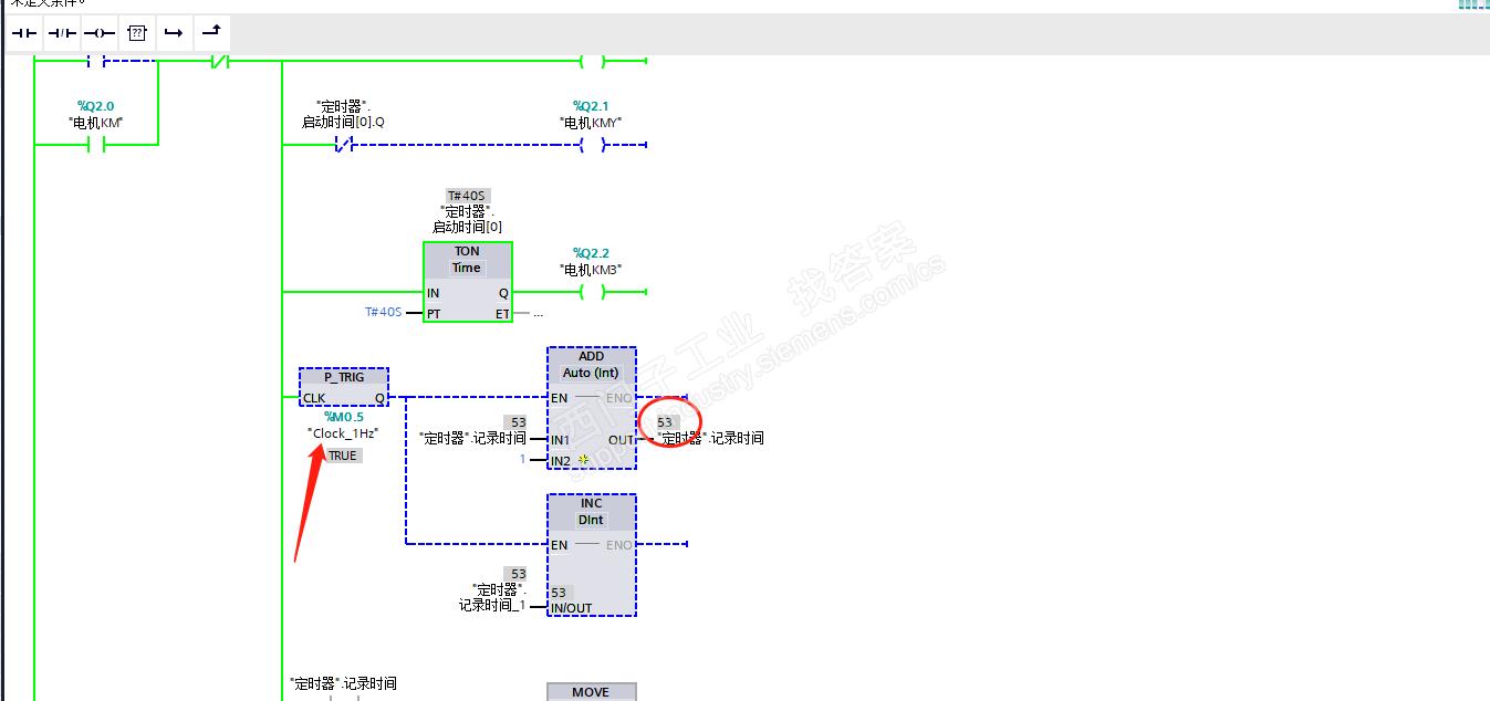

1、P_TRIG 指令前面串上 M0.5 的开点,这样才时按秒检测其上升沿。
2、P_TRIG边沿存储器位的地址与时钟1HZ脉冲地址 M0.5冲突,是个重要原因;
边沿存储位是由它前面的RLO 的变化来改变的,在程序中这个位具有唯一性,不得与其它功能重复。你放上的是时钟脉冲位M0.5,PLC的系统时钟也在改变它,相当于有两种改变它的途径它就不能反应真实的 RLO 状态,就造成了混乱。
改动:将M0.5替换成不用的M存储位或者 DB 块中定义的不用的位变量
