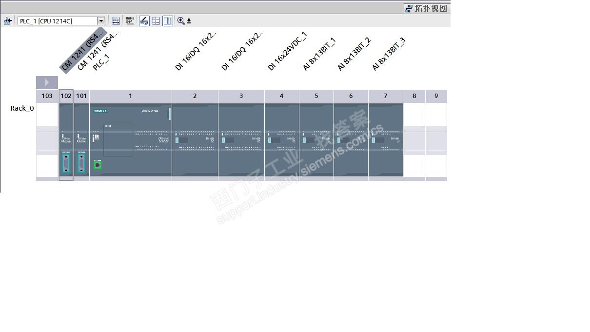

2个概念性问题。
1)s7-1200plcrs485通讯最多允许一个模块扩展从站31个,你40多个从站需要创建2个通讯口连接。
2)关于2线制与4线制,这个是从站输入方式,与通讯读、写没有本质上的关联。通讯模块只是连接各从站通讯接口,而不牵涉到从站输入方式。
相对从站越多,或者读取或写入从站的数据越长所占用的通讯时间也会越长。
你40多个从站,按实际地理位置布局分别配置到2个从站模块中。
