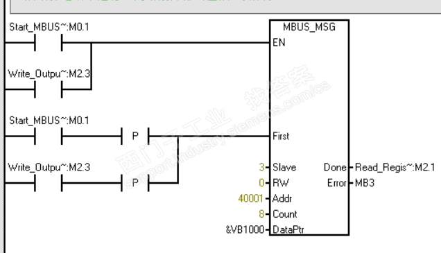

仔细检查两边串口参数设置是否一致
尝试调换一下RS485两根通讯线
RS485——USB模块驱动是否正确安装
换个串口调试工具
换个RS485——USB模块或使用RS-485——RS232加RS232——USB
http://www.ad.siemens.com.cn/service/article/S7-200/S7-200modbus/Default.aspx
