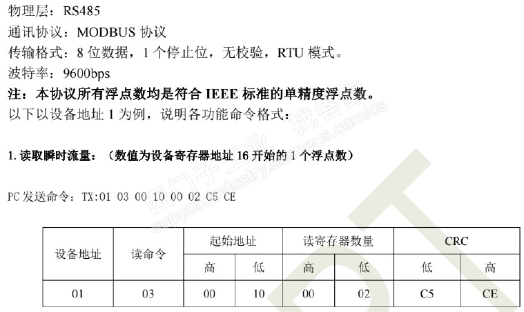

目前遇到的问题是:
RS232的这个仪表。
我在程序中遇到错误代码8382.但是我反复看了仪表说明书,也多次尝试不同的Data Len。仍然报错。恳请大家帮助我一下!谢谢!
我的程序和DB块都在附件里。还有仪表的说明书节选(数据相关部分)
说明书说的是设备寄存器地址16之后的1个浮点数是瞬时流量。
我master还有那个RCV_DATA应该如何设置成才对呢?有没有别的错呢?
根据第三张图,瞬时流量是10H,转换成十进制就是 16,变成MODBUS RTU 保持寄存器地址就是 40016,再加1,就是40017,浮点数占两保持寄存器。
基于上面,第四张图

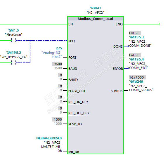

MODBUS_MASTER 管脚
DATA_ADDR 40017 保持寄存器开始地址
DATA_LEN 2 读两个字,是一个浮点数
DATA_PTR P#DB45.DBX0.0 WORD 2 数据块要做出相应调整
这样 DB45.DBD0 就是读到的瞬时流量,至于仪表的数据格式是不是与西门子的相同,那就不好说了,比如要不要进行高低字交换。
程序没有其它问题
