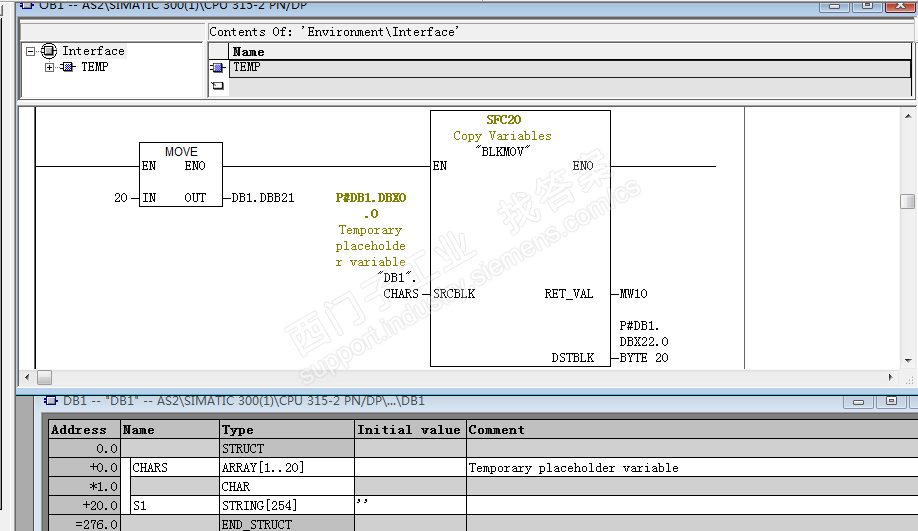

300/400中没有现成的CHAR字符数组转换成字符串STRING指令
全局DB添加字符串变量,接收到的数据放在CHAR字符数组,先把STRING变量第2个字节(字符串的有效长度)设置为20,然后可以使用SFC 20 "BLKMOV"指令把CHAR字符数组复制到字符串STRING中
