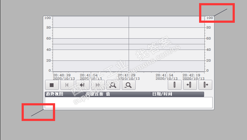

以下内容取自博图系统帮助文件
RT Professional 中对象所受的限制
WinCC RT Professional 的某些控件显示在运行系统单独的窗口中。
无论级别如何,以下控件都会显示在运行系统中:
表格视图
F(x) 趋势视图
F(t) 趋势视图
数值表
配方视图
报警视图
.Net 控件
HTML 浏览器
画面窗口
将这些控件分配到某些级别对运行系统无影响。
说明这些系统控件级别最高,不受图层影响。
