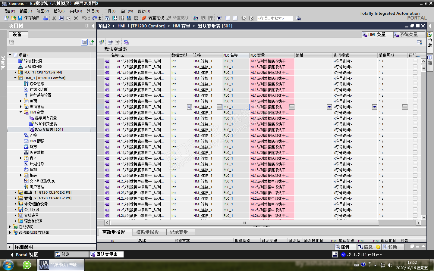

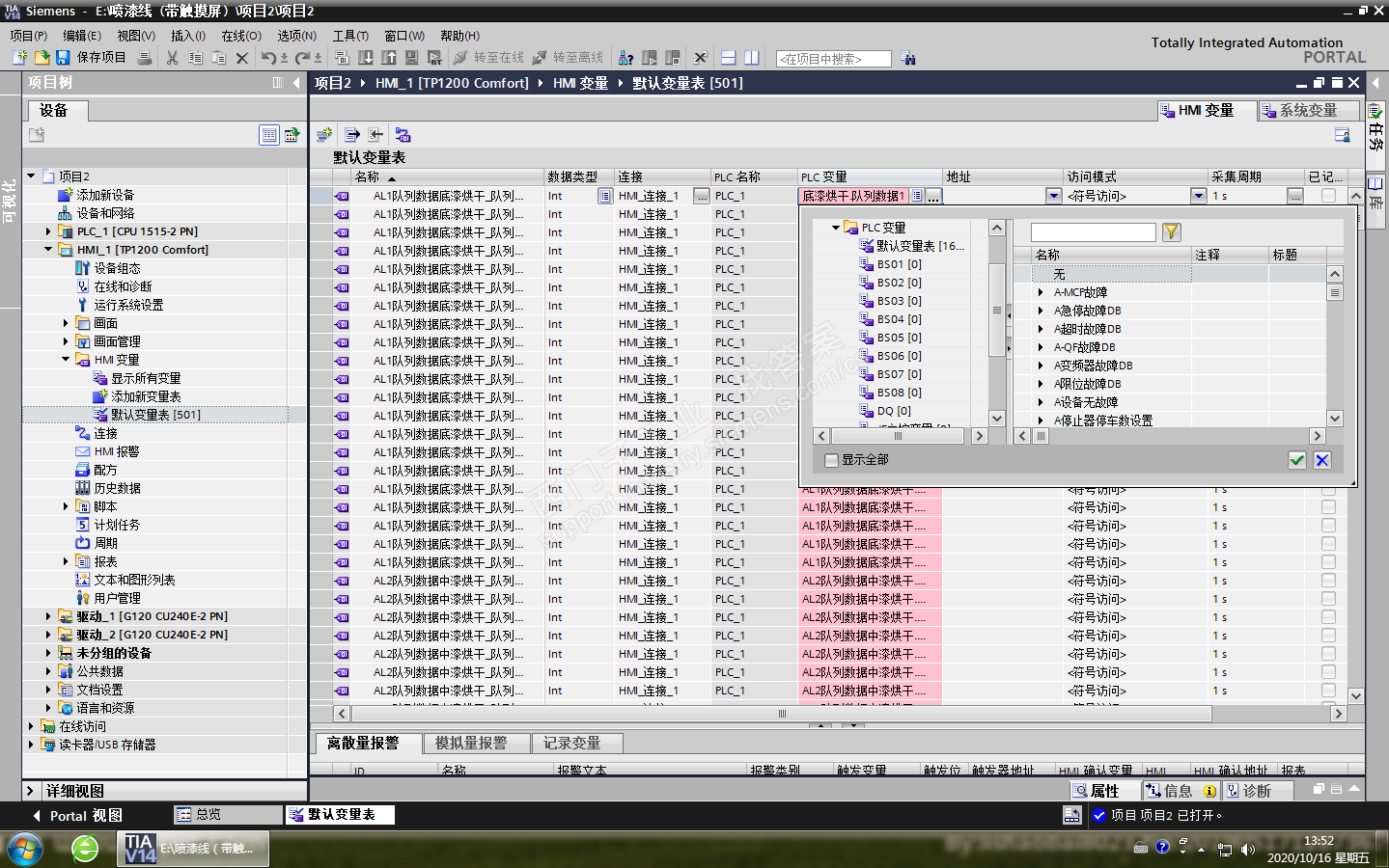

尝试选择此默认变量表,点击右键,在弹出菜单选择“与PLC变量进行同步”
