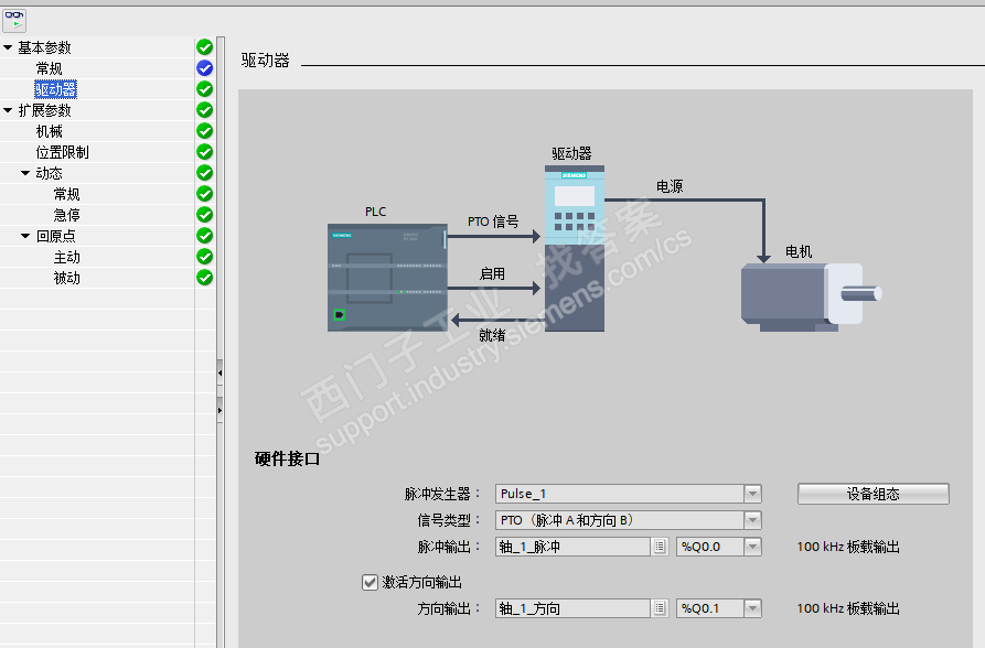

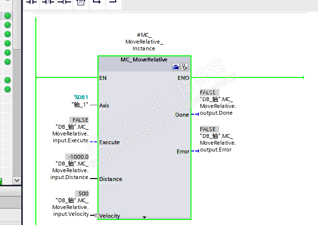

采用Q0.0输出脉冲,最大脉冲频率100KHz;

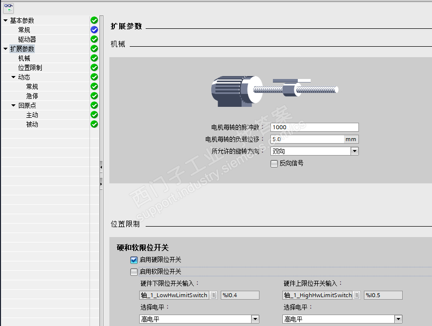

组态设置一圈的脉冲是1000个;
PLC发送1000个脉冲,但是伺服接收是200000个脉冲;
A2驱动器一圈的脉冲是1280000,电子齿轮比设置成1:1的时候,PLC发送6250个脉冲,电机可以转一圈;
改变电子齿轮比的时候,其他参数不变,但是电机的转圈数量和转速明显升高,转圈数量增加我能理解,但是转速升高不知道怎么理解;
