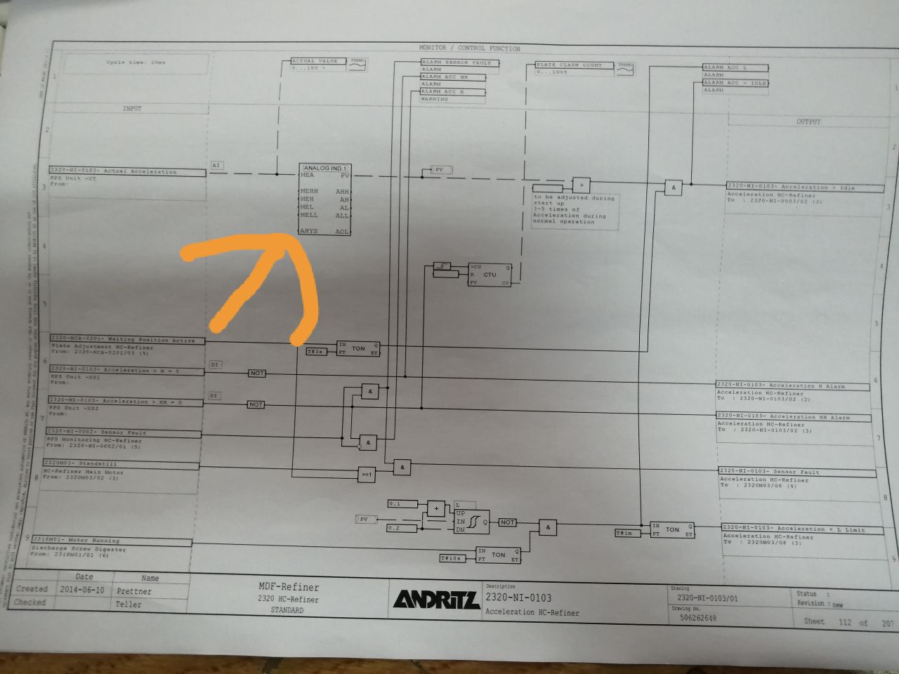

1、第一张图是开关量输入点与开关量输出点的逻辑关系,跟据图中的逻辑进行编程。梯形图编程就是与逻辑与输出线圈,如何---I I----I I----( )。图纸中还有SR触发器,梯形图中有这个指令的介绍。

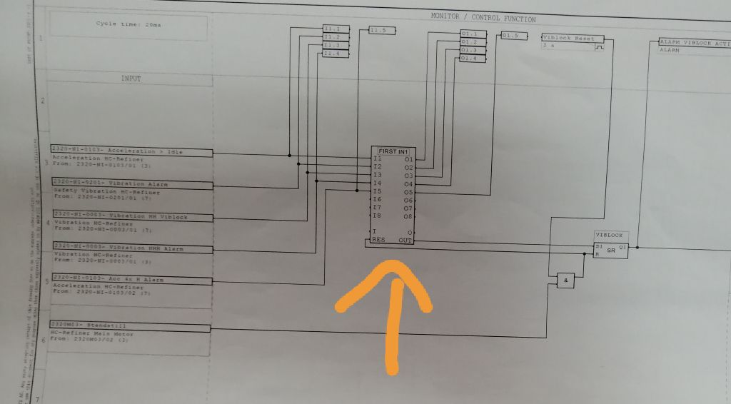

2、第二张图是模拟量输入转换,参考S7-1500的模拟量输入转换指令:
、STEP 7 (TIA Portal) 中使用S7-1200/1500控制器,怎样将整型转化为实数或将实数转化为整型用于模拟量输入和输出:
https://support.industry.siemens.com/cs/document/39334504/step-7-(tia-portal)-%E4%B8%AD%E4%BD%BF%E7%94%A8s7-1200-1500%E6%8E%A7%E5%88%B6%E5%99%A8%EF%BC%8C%E6%80%8E%E6%A0%B7%E5%B0%86%E6%95%B4%E5%9E%8B%E8%BD%AC%E5%8C%96%E4%B8%BA%E5%AE%9E%E6%95%B0%E6%88%96%E5%B0%86%E5%AE%9E%E6%95%B0%E8%BD%AC?dti=0&lc=zh-CN
、S7-1500的模拟量输入的线性转换:
https://www.diangon.com/m434511.html
