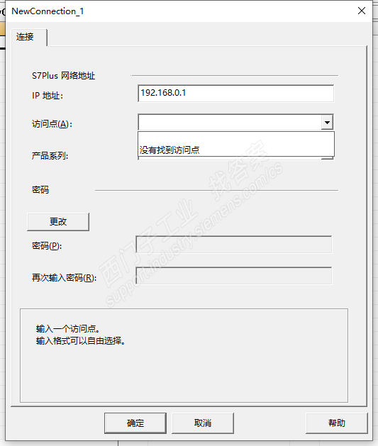

wincc与PLC通讯是基于S7-PC/PG接口(博图或step7 安装完成后自带),或者 SIMATIC NET OPC 带PC/PG 接口,后面三个软件至少要装1个,并设置pc/pg,然后wincc里面才能找到里面的连接(s7-online)
