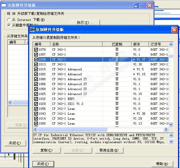

水平滚动条往后拉,看firmware(固件)栏版本

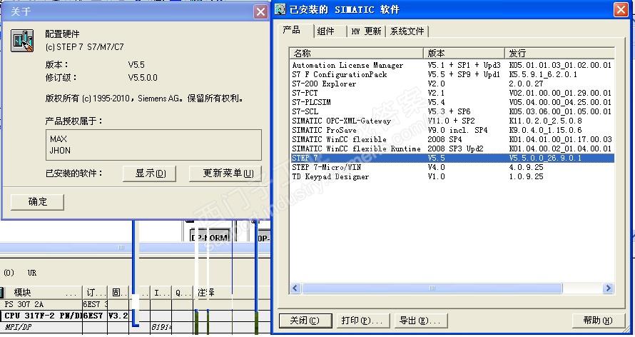

V3.0无法在5.5版本使用,需要升级step7

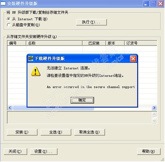

如何在 STEP 7 V5.2 以上版本中如何更新 STEP 7模块目录?
https://support.industry.siemens.com/cs/cn/zh/view/17581199
如何在没有直接 Internet 访问的情况下更新硬件目录?
https://support.industry.siemens.com/cs/cn/zh/view/22374877
