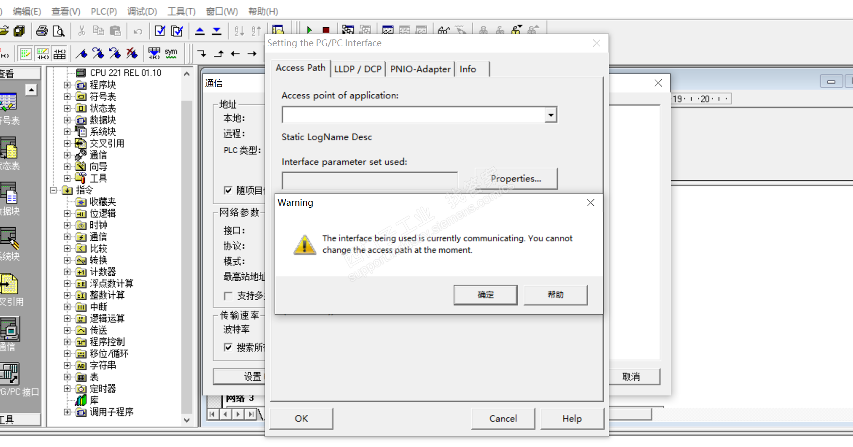

打开Step7 MicroWin V4.0 SP9软件,并进入Set PG/PC Interface界面。会发现“Access Point of the Applications”为空白,即此时不能通讯;这时请按下面提示,进行修复;
找到如下目录:
C:\Program Files\Common Files\Siemens\Automation\Simatic OAM\bin
双击运行:s7epaImp64x.exe 等待窗口自动关闭后,即修复完成。解决问题。
