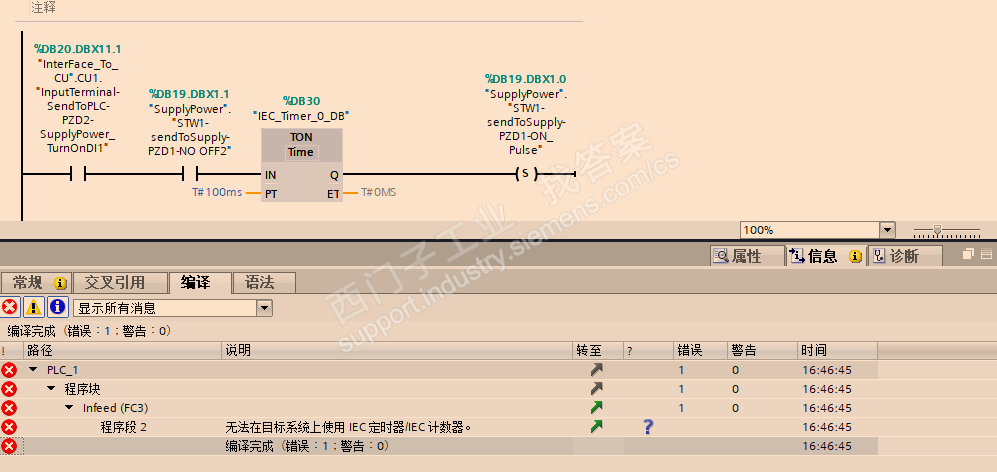

还有就是我点了编译报错的原因,觉得自己没有问题,请各位老哥指教。谢谢啦

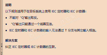

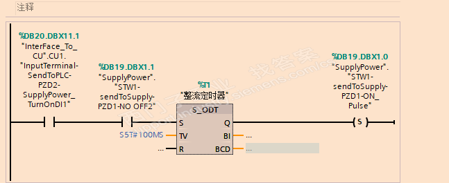

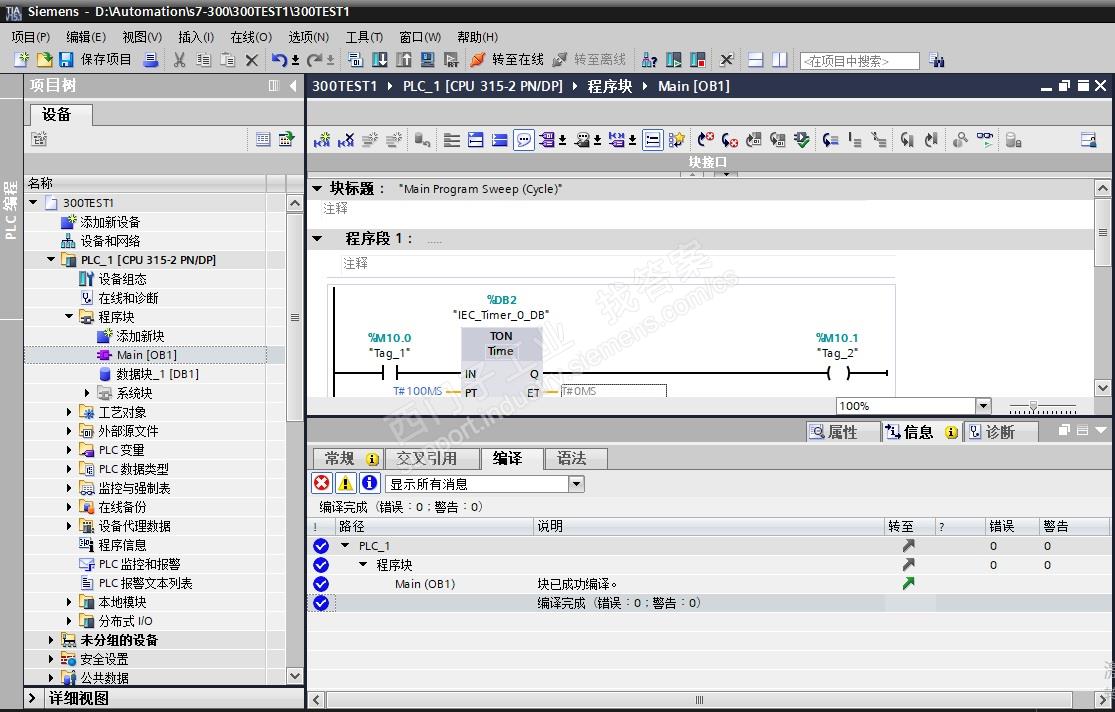

Q输出只能接线圈,不能接置位、复位指令,你第三张图中也说的很清楚
如图
http://www.ad.siemens.com.cn/productportal/Prods/published/Prog/Prog_3.1/Prog_3.1.html
