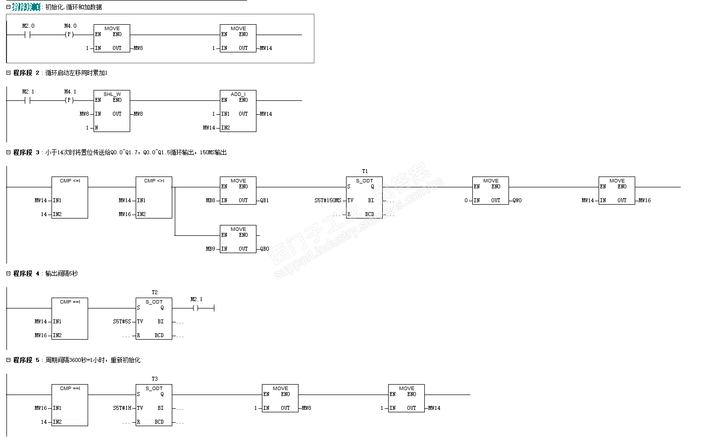

用循环左移指令,将MW8的状态传送给QB0 QB1,150MS后清零QW0,可参考如图程序。
