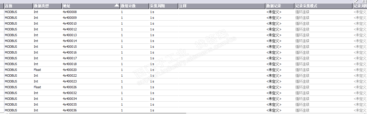

看下IO域模式是否是输入模式,如果允许修改为输入输出模式。
设置为循环连续方式常见的应用是该变量组态了数值更改事件。
因为你选择了循环连续 通信负荷太大了 改成循环使用 就可以了
