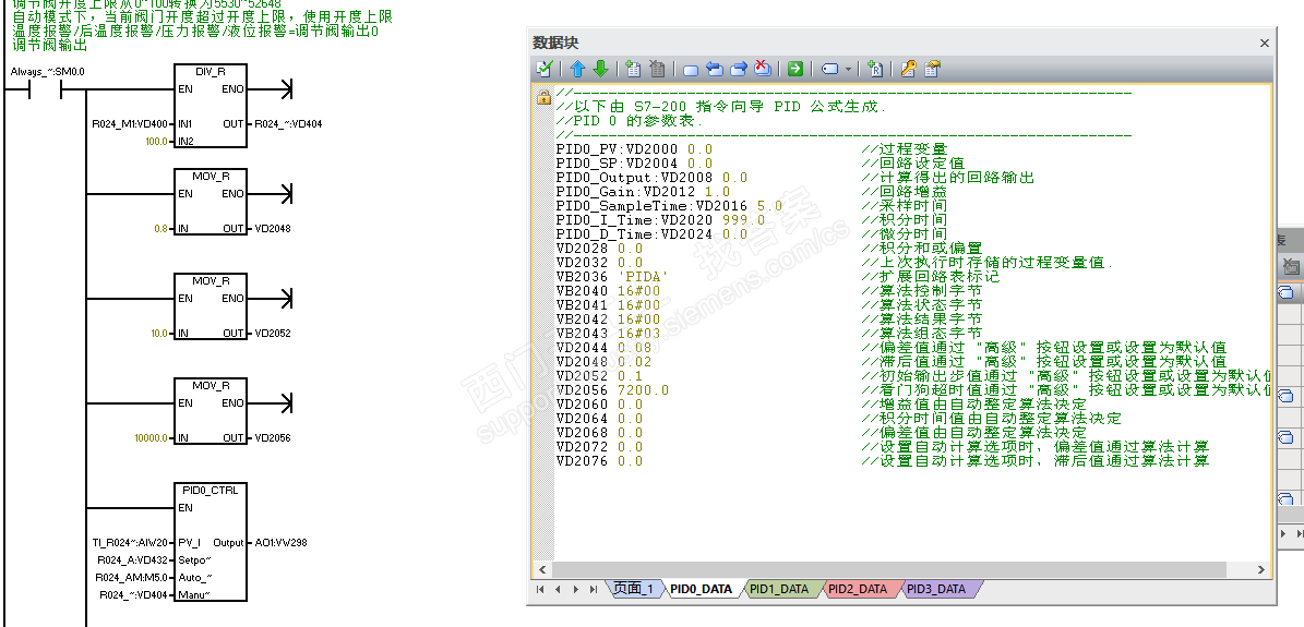

P、I、D 参数设置不太对;
两套相同的工艺,PID参数也是不同的,PID参数时调出来的。
温度控制一般比较滞后,P、I、D 三个参数一般都要用到,你上面的第二张图,D 参数还没有用呢。
调到差不多时用自整定进行整定,
另外PID回路指令最好在定时中断,这样可以保持采样间隔是相同的,效果要好于在主程序中调用。
可参考下面的链接。
S7-200 SMART PID常见问题
http://www.ad.siemens.com.cn/productportal/Prods/s7-200-smart-portal/200SmartTop/SmartSMS/014.html
