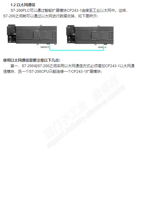

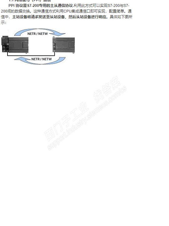

1、S7-200 与 S7-200 之间的通信常用于实现多个S7-200 CPU模块之间的数据交换。S7-200 与 S7-200 之间的通信方式有网络读写(PPI)通信﹑以太网通信﹑电话网Modem 通信﹑MD720-3无线通信等。由于S7-200 CPU模块只能做MPI从站,S7-200 CPU 模块的扩展模块 EM277 也只能做 MPI 从站或 Profibus DP 从站,所以S7-200 与S7-200之间不支持MPI通信﹑Profibus DP 通信等通信方式。
2、本文将从以下方面详细介绍S7-200与S7-200之间的通信:
