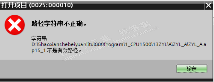

将程序放到桌面上,命名默认后缀你不要改动。上面提示就是命名不对造成。
例如我用V15.1版本的软件,程序文件后缀就是“.ap15_1”。这个后缀是不能动。
“Modbus TCP.ap15_1” 这是我程序完整命名。你“.ap15_1”前面可以用中文或是其他英文或是字符命名都可以,但是后面的默认后缀不能改。
