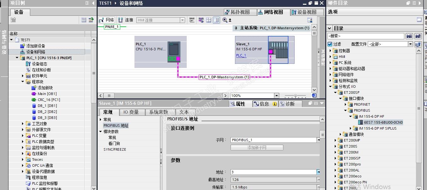

1、选择 DP 接口模块,以及与其配套的总线适配器,接口模块是DP从站
ET 200SP 以及 ET 200MP 的 Basic (BA), Standard (ST), High Feature (HF) 和High Speed (HS) 模块之间有什么区别?(在线)
https://support.industry.siemens.com/cs/cn/zh/view/109476914
SIMATIC BusAdapter 总线适配器
https://support.industry.siemens.com/cs/document/109751716
2、控制器可以是300、400、1200、1500;
在 STEP7 中,选择带 DP 口的控制器,也可增加DP通讯模块,其 DP 口作为主站
定义主、从站的DP地址一定不同,通讯波特率一定相同;
通讯距离越长,波特率适当降低,这个可以调试时根据工况调整;
布线、组态等参考
http://www.ad.siemens.com.cn/productportal/prods/1500published/1500list/Com_list2.html
如图是 1500 1516 3PN/DP 挂的ET200SP 6ES7155-6BU00-0CN0 DP接口模块TIA V15.1的组态图
