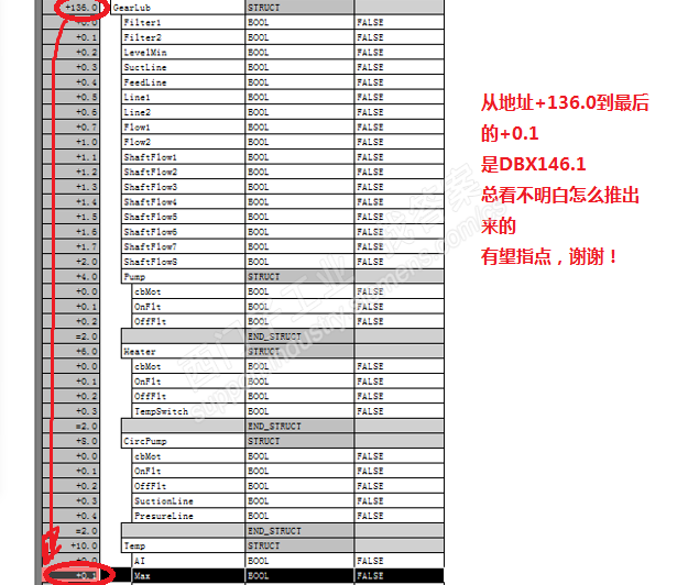

最大的结构体是从136开始的,结构体内部的小结构体第一个地址都是+整数.x这种地址,这个表示的是这个小结构体相对大结构体的偏移量,小结构体内的地址都是+0.x这种地址,这个表示的是相对小结构体的偏移量。
最后一个结构体的偏移量是+10.0,最后一个地址是+0.1,即最后一个地址相当于起始位置的偏移量是136+10+0.1即146.1
