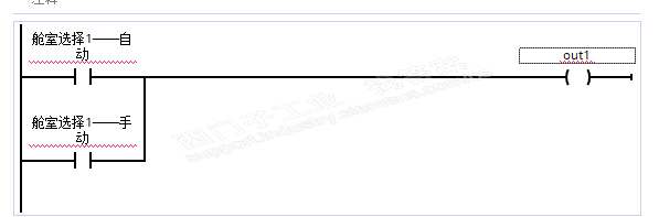

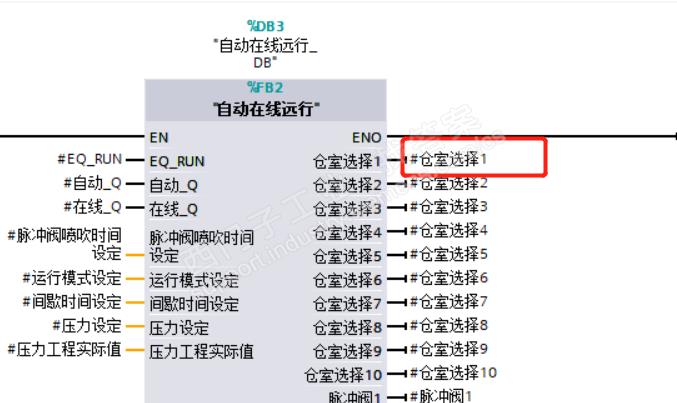

调用只是程序结构问题,跟输出变量无关。如果一个变量同时有两个输出线圈,会重复调用,以最后调用的输出变量为准,建议你给两个FB的输出分别建立一个中间变量,然后讲两个输出变量作为常开触点,并联(或)的方式连接到out1的输出线圈,如图
修改:或者你可以尝试在两个FB的 EN(使能)触点前区分开手动自动块的调用情况,使其分别在自动/手动的情况下才被调用,也可以解决你的问题
