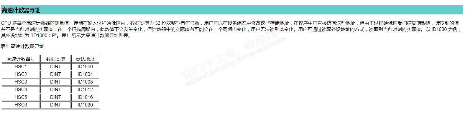

高速计数器_S7-1200:
http://www.ad.siemens.com.cn/productportal/prods/s7-1200_plc_easy_plus/smartsms/012.html
高速计数器组态和编程:
补充问题回答:
你现在两组都要是频率还是都要是计数。你参考上面链接去组态。这个问题基本上是你程序问题或是组态问题,你仔细去查一下。
