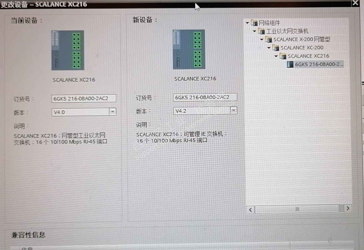

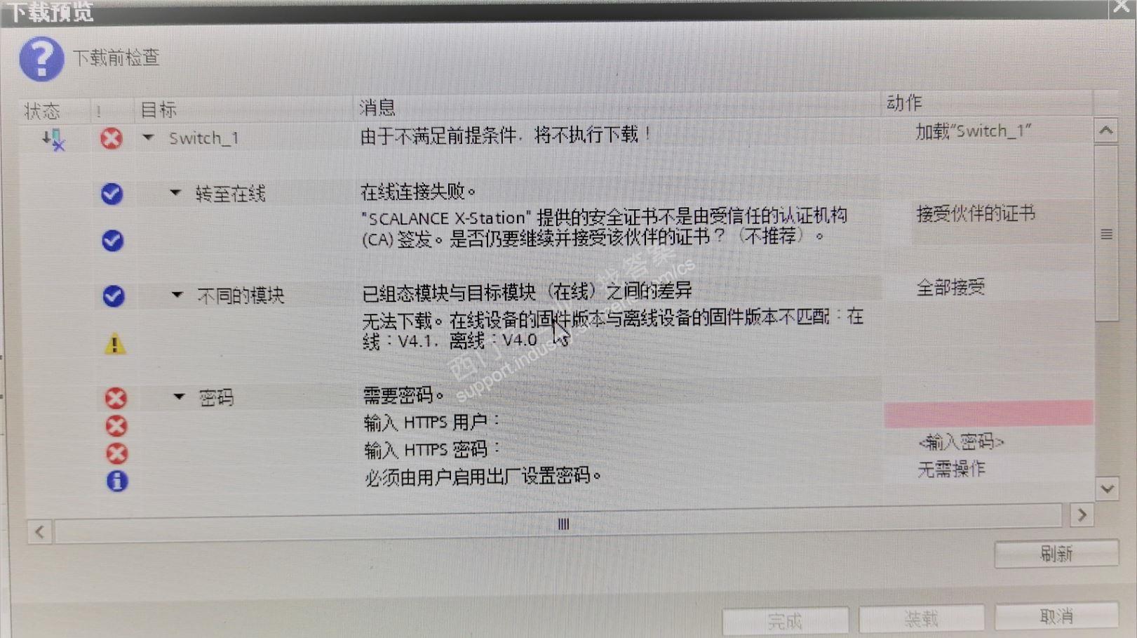

1、先更新HSP,看有没有 V4.1 的
面向 TIA Portal 中硬件目录的支持包 (HSP)
https://support.industry.siemens.com/cs/document/72341852
如何在 STEP 7 (TIA Portal) 中更新硬件目录?
https://support.industry.siemens.com/cs/document/54163658
2、如果没有则按下面文档从交换机导出,再集成到 TIA
怎样将当前版本的 Scalance X 交换机通过 GSDML 文件的方式合并到 STEP 7 中?
https://support.industry.siemens.com/cs/document/89255256
