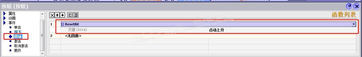

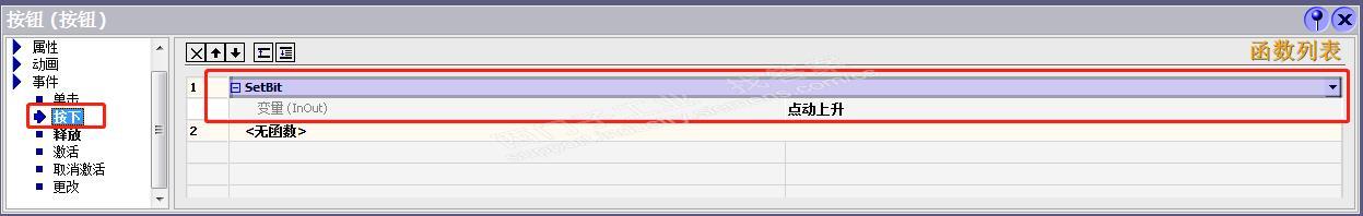

做个按键用按下释放按键来做。按下(setbit是按下关联置位M点的函数)来置位PLC中一个的M点,释放(resetbit是释放关联置位M点的函数)来复位PLC中的一个M点。
看下图去操作,在PLC做一个M点控制开关来控制Q点输出。在触摸屏按键上按下和释放都关联这个M点变量。
