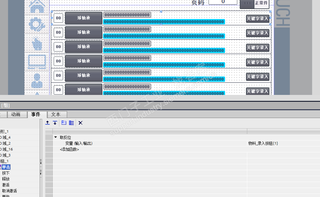

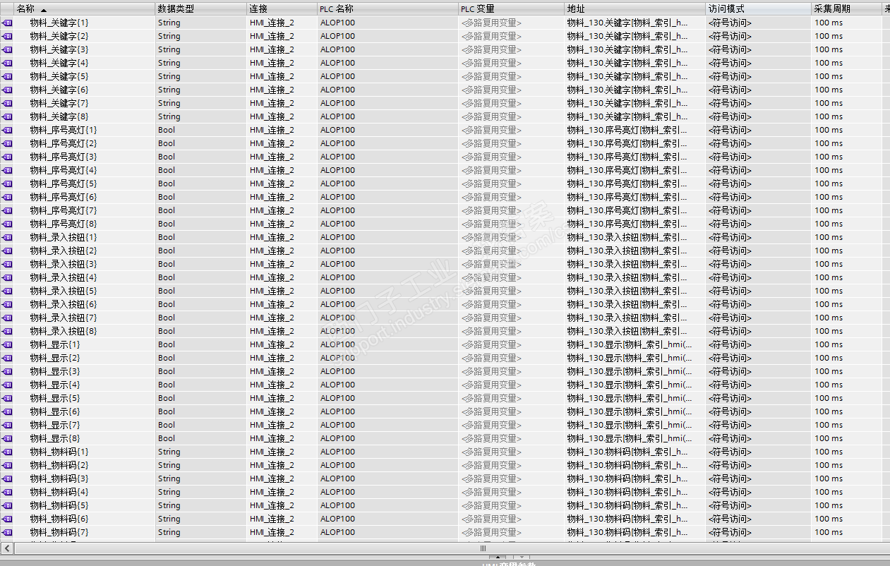

触摸屏CUP处理能力不是很强,你触摸屏画面多连接变量多里面的图片多都会造成反应很慢。你将不是很重要的IO,采集周期改成1分钟,这样你要实时显示的就会反应快一点。
补充问题回答:
你一个换面变量太多也会影响刷新,你可以将一不重要的变量的采样周期放长一点,要经常使用的变量采样周期用100ms来采样。你先这样改了在看,你PLC改动太大,不想改先改表量表里面的采样周期。
