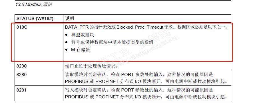

说明书解释
818C:
DATA_PTR 的指针无效或 Blocked_Proc_Timeout 无效。数据区域必须是以下之一:
● 典型数据块
● 符号或保持数据块中基本数据类型的数组
● M 存储器
检查你DATA_PTR管脚的数据格式是不是有问题,将程序发出来,和DATA_PTR管脚关联的数据地址或是DB块发出来再去处理啊。参考下面链接。
Modbus RTU 通信_S7-1200:
http://www.ad.siemens.com.cn/productportal/prods/s7-1200_plc_easy_plus/smartsms/016.html
Modbus (RTU) 指令:
补充问题回答:
你看上面链接,读取长度大于等于2个地址时都要用绝对寻址P#读取,你data_ptr上面地址不对。你在数据块中找到这个地址用绝对寻址来存放这个地址。
